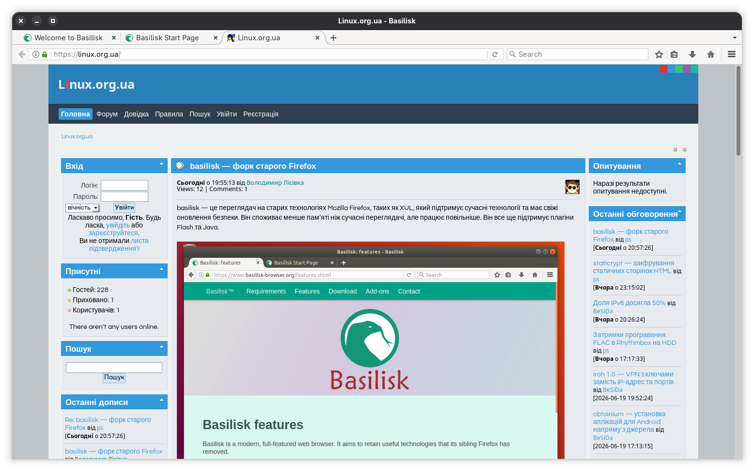

basilisk — це переглядач на старих технологіях Mozilla Firefox, таких як XUL, який підтримує сучасні технології та має свіжі оновлення безпеки. Він споживає менше памʼяті ніж сучасні переглядачі, але працює повільніше. Він все ще підтримує плагіни Flash та Java.
Домашня: https://www.basilisk-browser.org/
Проєкт: https://repo.palemoon.org/Basilisk-Dev/Basilisk

Прикольно, тре поклацати. А хто клацав, що скажете від себе? Бо я востаннє сильно обломався на Dillo і NetSurf через несумісність сучасної верстки. Ще однією половиною дупи сижу на FF 115 ESR (а іншою - на останньому релізі) та вже близький тікати бо не працює сучасне медіа і глючить GitHub...
Ну я поклацав. Загальмований трохи порівняно з сучасним фаєрфоксом, але https://browseraudit.com/ проходить, тобто не дірявий, тоді як для мого фаєрфокса сайт показує 1 критичну помилку та на порядок більше попереджень.  :-\

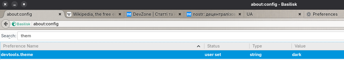

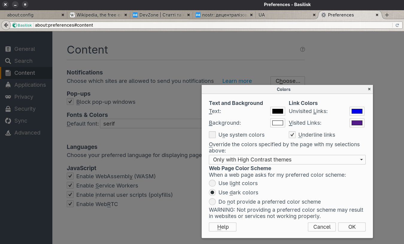

UPD2. віднайшов де встановлюється адаптивна темна тема, може кому згодиться:
« Змінено: 2026-06-23 14:59:31 від ps »

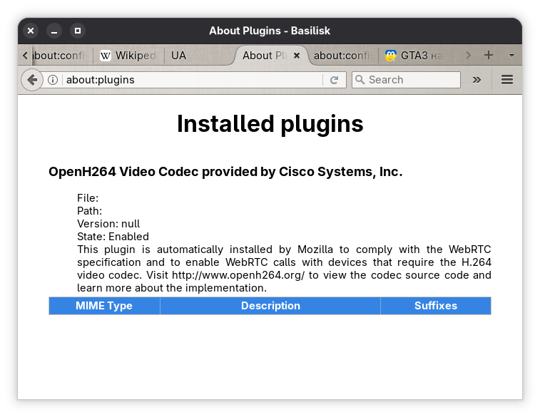

Який кодек? Скачайте відео з урл і зможете побачити кодек. Деякі кодеки лише як плагін у новому ФФ скачаний з Гугла (та оновлюється сам). Його не видно у списку, але він є у файлі плагінів у профілі.
Схоже що HLS MP4/H.264 - це та само проблема в ESR 115. Буду розбиратись як його зкомпілити, може вийде.
VIDEOJS: ERROR: (CODE:4 MEDIA_ERR_SRC_NOT_SUPPORTED) HLS.js does not seem to be supported. Cannot fallback to built-in HLS Object { code: 4, message: "HLS.js does not seem to be supporte…", MEDIA_ERR_ABORTED: 1, MEDIA_ERR_DECODE: 3, MEDIA_ERR_NETWORK: 2, MEDIA_ERR_SRC_NOT_SUPPORTED: 4 }

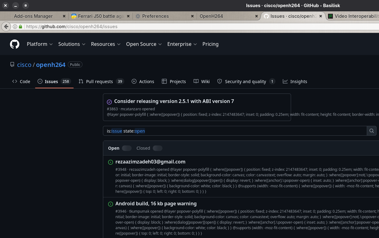

UPD2. в пошуках плагіна заліз на GitHub і там все виглядає значно гірше аніж в ESR 115

Так все є (включно з файлами .so) і працює системними засобами
Відкрити не локальним плеєром, а браузером. Але відео локальний файл (щоб точно без стрімінгу сам файл).
Чи є у профілі браузера папка "гмп"? (з окремим .со)
В ебаут:конфіг по ш264 що показує? Яку версію?
