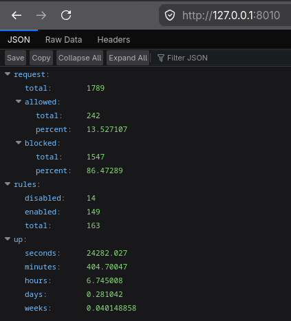

Проксі має вбудований сервер API, графічний клієнт поки не робив і мені вистачає статистики в форматі JSON:
Через цей же інтерфейс API відбувається керування списками "на льоту", без необхідності перезавантаження (див. README)

Цікаво. А що таке вимкнені правила? Чи є у правил назви та групування?
Для деяких задач може бути потрібна група доменів, які потім не потрібні для інших задач (навіть коли інші сайти мають посилання на ті домени також).
Який код сокс помилки повертаєте у разі блокування?
Відсутній ps
  • дописів: 289
    • Мої дописи на DevZone
сумарна кількість правил (рядків) у всіх вимкнених списках
В конфігаг toml є; групування не робив бо мені не треба
В останній версії повикидав reply_error і зараз проксі повертає "CONNECTION_REFUSED" для всіх типів. зробив це для спрощення коду бо для мене дебаг в клієнті не є цікавим і я дивлюсь логи де має бути внутрішній ReplyError::ConnectionNotAllowed, можливо варто повернути
