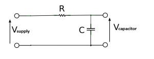

Бонусом, може слугувати 3.5 jack розєм під навушники-гарнітуру в телефоні. Тобто підключившись до мікрофонного входу можна оцифрувати  входящий сигнал і таким чином реалізувати АЦП (Аналогово цифровий перетворювач). Що в свою чергу дозволить вимірювати вольтаж бортового акк. ,температуру, струм. Без особливих схем!
Просто потрібно побудувати RC - цепочку, періодичний заряд і розрад конденсатора, щось типу такого:
 :ps: + ще впаяти один транзистор, щоб забезпечити розрядку конденсатора.
