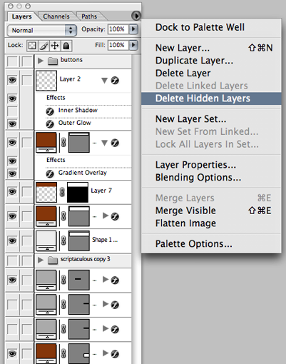

Звик до Photoshop, шукаю аналогів у GIMP.
При застосуванні ефектів до шарів у Photoshop, він їх пам’ятає і дозволяє в будь-який момент змінити, вилучити чи тимчасово відключити. Ось так:
В GIMP, наскільки я зрозумів, накладання ефекту (а він реалізований скриптом) моментально модифікує шар і поробити з цим нічого не вийде без скасування дій.
Якось можна з цим боротися?

1) Користуватися Krita.
2) Чекати і вірити у GEGL.
А коли-ж той GEGL буде? Я бачив згадування про нього в меню GIMP, проте не розбирався.

Поки-що, доки у gimp-a старий рушій, на інтерактивні шари можна і не сподіватися. Є хіба скриптовий костиль Layer Effects: ефекти створюються як окремі шари, тобто, як зображення, а не ефекти.
GEGL штука гарна і очікувана, але коли його допиляють, невідомо. Особливо тому, що роботи ще навалом, а пиляють півтора землекопи. Так що чекати, можливо, доведеться ще кілька років.
