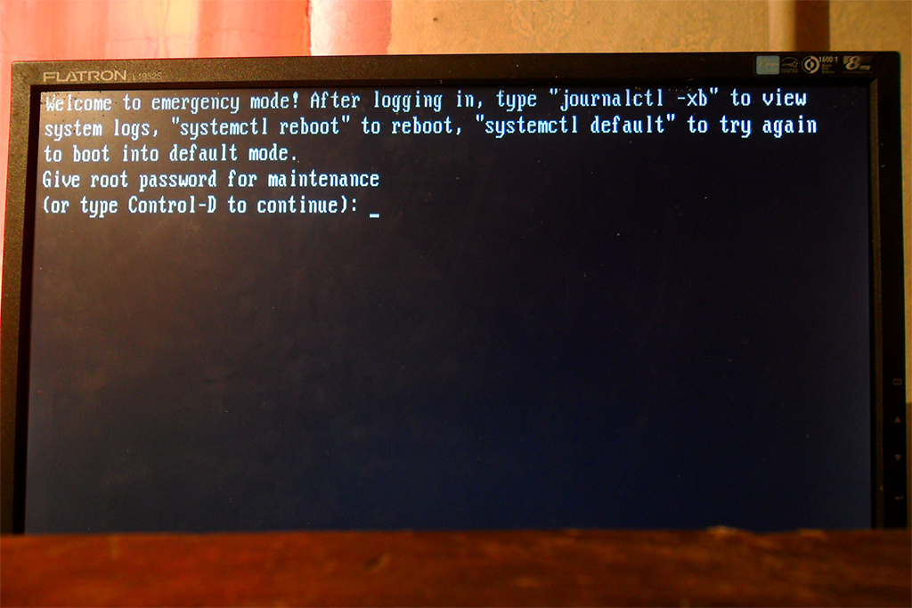

Автор Гілка: Підкажіть де копати  (Прочитано 15208 раз)
Я взагалі уявлення не маю  :(
Це 20Федора

« Відповідей #2 : 2013-09-30 15:50:33 »
почніть з аналізу логів. що там у вас не стартонуло. Чи просто ctrl-D
Натискав - результат такий самий. Якби не було "хірошэго" сістемД, то я б завантажившись з лів, повідключав би проблемні місця, шляхом перебирання. Бо після установок інших дистрів у мене були проблеми з завантаження.
Я спочатку подумав, що то через те що систему я ставив з флешки. І можливо при встановленні система "помилилась" з розділами. Глянув в /etc/fstab, але там розділи монтуються по ІД-розділу. Я все рівно переправив на правильні НАЗВИ розділів, але результат такий самий.
Основна проблема: Я не знаю як взнати (і як відключати) автостарт скриптів та інших частин системи. Логи дивився  :-[ - ніх...чого я толком не зрозумів. Потрібно ще раз глянути лог-повідомлення.
Тикніть мені посилання (або тут наведіть приклад) на те як дізнатись про автостартуємі частини та як їх відключити.

« Відповідей #4 : 2013-09-30 17:52:02 »
цього достатньо, аби побачити усі активні служби...
$ systemctlа далі по стандарту...
# systemctl disable якийсь_там.service
Мав таке, і одного разу вирішив спробувати скільки раз попросить натиснути Ctrl-D.. ну ось після сто якогось натиснення система завантажилася.. диво.. 0_о .. а потім з'ясувалося що те все нормально, бо як виявилося цю помилку дає утиліта з перевірки цілісності даних на жорсткому диску (вона запускається перед монтуванням), здається перевіряє чи журнал чи ще щось (там якось блоками поділено, тільки що поняття не маю, недочитувався), тому алгоритм простий - утиліта знаходить перший пошкоджений блок (чи запис, так і не зрозумів), просить натиснути Ctrl-D щоб виправити причину помилки, повторює перевірку, знаходить новий блок, цикл повторюється поки перевірка пройде без помилки.. загалом знаю, що поки перевірку не пройде - монтування дисків не відбудеться. Теж спочатку думав, що то проблема з автостартом, але виявилося ні, з ним все добре. Одним словом дякую форуму Fedora, десь там це пояснювали для якоїсь старої версії.
