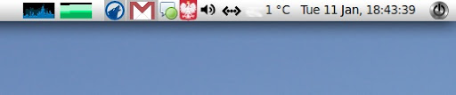

Чи хтось з панства займався був розробкою тем для GNOME? Бо маю питаннячко: є така тема Mac4Lin GTK Aqua з отакими типовими кольорами:
  fg[NORMAL]                    = "#161616"
    fg[PRELIGHT]                  = "#000000"
    fg[ACTIVE]                    = "#161616"
    fg[SELECTED]                  = "#000000"
    fg[INSENSITIVE]               = "#777777"
    bg[NORMAL]                   = "#ababab"
    bg[PRELIGHT]             = "#bbbbba"
    bg[SELECTED]             = "#829db9"
    bg[ACTIVE]                   = "#CCCCCC"
    bg[INSENSITIVE]             = "#e5e5e5"
    base[NORMAL]             = "#ffffff"
    base[SELECTED]             = "#829db9"
    base[ACTIVE]             = "#cccccc"
    base[PRELIGHT]            = "#829db9"
    base[INSENSITIVE]            = "#e5e5e5"
    text[NORMAL]                  = "#161616"
    text[PRELIGHT]                 = "#000000"
    text[ACTIVE]                  = "#161616"
    text[SELECTED]                = "#FFFFFF"
    text[INSENSITIVE]             = "#777777"
Отож, для ґномопанелі я фоном задав малюнок білого кольору, після чого виникла проблема: деякі програми в системному треї показуються на сірому фоні. Виглядає це так:
А якщо прибрати фон панелі (тобто встановити його типовим для теми), то буде така гидота:
Питання, як прибрати цей додатковий фон у програмах в системному треї? Щось вже два дні граюся, і ніц не виходить. gtkrc теми в аттачі.

Там не все так просто. Колір накладається та має свою інтенсивність, тобто він там розрахований на тло. Не простіше злистуватись з автором теми?
Re: Розробка тем для GNOME
« Відповідей #4 : 2011-01-11 21:37:49 »
Та така проблема існує й у інших темах, хоч би й у типовій Ambiance для Убунту: якщо я хочу змінити тло панелі на малюнок, до деякі її частини залишають типовий колір тла. Буду думати...
« Відповідей #5 : 2011-01-11 21:48:07 »
Тут є про тло, але для ранніх версій (може, це така Ubuntu проблемна):
http://www.howtoforge.com/mac4lin_make_linux_look_like_a_mac
Це також може бути вадою саме gnome panel, на неї нерідко нарікають через слабку адаптованість до тем, тому радять інколи поміняти на якусь іншу панель.
« Відповідей #6 : 2011-01-11 21:57:58 »
Ну, Mac4Lin 0.3 для GNOME 2.20 я то юзав, там не було цієї проблеми наче. Але зараз GNOME 2.30, а Mac4Lin 1.0. Хоча тре і дійсно спробувати поставити стару версію теми...
« Відповідей #7 : 2011-01-15 04:27:38 »
Проблема GNOME-а, і дистронезалежна, стосується всіх не-GTK програм, що використовують системний трей (наприклад, vlc):
https://bugs.archlinux.org/task/16726
http://ubuntuforums.org/showthread.php?t=1473739
пробував gnome-color-chooser-ом міняти кольори теми, але чомусь фон піктограм не змінювався. але з певністю можу сказати, що він має стосунок до кольорів теми, прописаних в gtkrc. тільки який?
« Змінено: 2011-01-15 04:28:06 від noddeat »
« Відповідей #8 : 2011-01-17 18:19:10 »
Це виявився глюк perl-Gtk (у випадку аплета Checkgmail), там в принципі ця бібліотека не підтримує прозорість піктограм. З QT-програмами, здається, так само.
