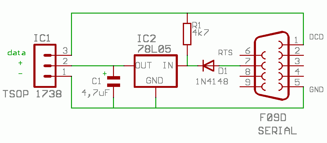

Зробив все як у "гуглі пише"  і більш менш працює: mode2 реагує на натискання кнопок, а от як запустити вже з конфігурацією пульта (заготовку чи згенерованого irrecord) то irw реагує на натискання тільки якщо невпинно разів з 5 - 10 натискати кнопку, кнопку розпізнає вірно.
Пульти пробував різні 4 шт (різні виробники та призначення пульта), результат однаковий.
Що може бути не так? Судячи по  mode2 та xmode2 приймач працює справно.
Система debian wheezy
Приймач зроблено за схемую з сайту lirc.org

В таких випадках тра починати з перевірки живлення. Як що є осцилограф - дивись на плюсовому контакті С1,або хоча б тестером заміряти ... Траплялись мамки в яких СОМ порт видавав рівні +5 -5В ,замість +12 -12 ,що для даної схеми може бути не добре,може бути що СОМ порт слабострумний,тому для заряду С1 потрібно декілька тактів..
 Як варіант заживи ІR приймач від любого стабілізованого джерела +5В(можно сміло брати живлення +5 від штатного БЖ ПК).. Відриваємо вивід OUT IC2 і до конденсатора С1 під"єднуємо своє джерело(дотримуючись полярності).

по-перше com порт якраз не слабострумний,
а по-друге на тій нозі немає "тактів" в даному випадку (а чого тій нозі дригатись коли з компа я нічого не відправляю), там постійно логічниа 1 (10 - 12вольт), відповідно на приймачі живлення стабільно 5 вольт
і по-третє
xmode2 видає цілком "читабельну" осцилограмму так що не думаю що проблема в приймачі чи живленні
навіть видно де я натискав одну і ту саму кнопку

п, там постійно логічниа 1 (10 - 12вольт), відповідно на приймачі живлення стабільно 5 вольт
А ви перевіряли чи дійсно вони там є,і без провалів? ;)

Звісно перевіряв, і зовнішнє джерело живлення підключав і тд і тп, не перший день "паяю"  ;)

На іншому залізі і з бубунтою 12.04 той же приймач запрацював ідеально
