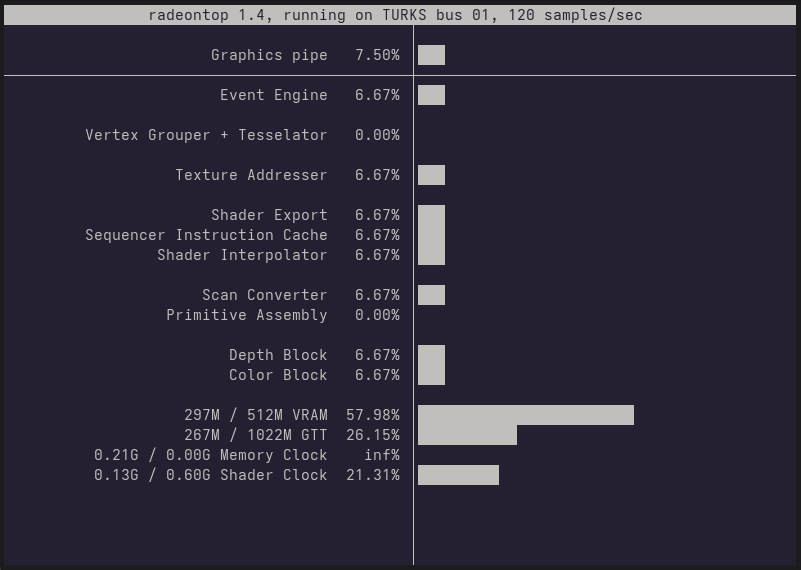

Не знаю чи саме після обнови, але я нічого більше не робив тому підозрюю це.
Проблема в тому що через ~30хв сесії курсор перестає рухатись, потім перестає реагувати клава і допомагає тільки ребут. Гугл видав тимчасове рішення ctrl+alt+f2/f3 це роздупляє систему але я не знаю що з цим роботи фундаментально. Чи є в когось схожа проблема? Планую спробувати Кеди, але поки лінюсь, підозрюючи Wayland, відпади драйверів або взагалі смерть заліза якому 15 років.
$ journalctl -b 0 -p err..emerg

Що з логів найближче до секунди вимикання?
Sep 09 22:36:36 fedora kernel: usbhid 2-1.4:1.2: couldn't find an input interrupt endpoint
Дивно, юсб чомусь перестав отримувати вхідні сигнали? (без інтераптів)  Для ХІД (мишки та клавіатури)
Вимкнути та ввімкнути зовнішню мишку?
Може не вистачає пам'яті? Зробіть 10 віртуальних десктопів, чи стане гірше?
Ви перемкнули у консоль, це щось змінило в системі графіки.
Мишка не працює чи не малює переміщення курсору? Можете наосліп мишкою закрити вікно навіть коли курсор не малює в іншому місці?
Капс лок показує лампочкою зміну?
Кнопка живлення діє як "сон" чи "шатдаун"?
Закрити кришку ноуту діє як "сон"?
Мережа пінгується зовні? У вас там на компі є сервер (ввв?) зайти зовні зі смартфону?

Дякую за поради, якось засяду - напишу (бо sudo dnf upgrade --refresh не допомогло).
Взагалі, ці глюки почались після того як ганяв GTA SA через wine. Вона відносно "жирна" і могла досушити й без того суху відяху в iMac 2011 в якому я ніколи не міняв термопасту. Тупо міг здохнути якийсь чіп, і коли процес падає саме на нього то ловиться графічний баг. Колись я так довбався з битою RAM, коли в мене не інсталились .exe а я шукав проблеми в приводі CD. Щось воно мені особисто горілим пахне.. Грулька в пісочниці на іншому сеансі юзера, так що зламати софт не могла.
А ще я думаю може це трапляється в момент перекидання пам'яті на swap коли диск древній
підвісає система, перестає реагувати клава і миша. іноді відпускає іноді лишається ребут.

Ще думаю вимкнути GNOME extensions, але поки теж лінюсь бо dash-to-dock мені дуже треба і не хочу без нього сидіти весь день, тому ймовірно лишається поставити Кеди, щоб відсікти ряд причин.
Поставив ще radeontop, не знаю що то все значить, але об'єм відтяпаної гномом відео-пам'яті дивує

Чому дивує?
Можете запустити Х без гном та порівняти?
Можуть бути шрифти, екрани кожного вікна (й ті що у фоні), віртуальні десктопи.
А температура карти? Може вимкнулася? Інший монітор є де під'єднати без карти? юсб?
